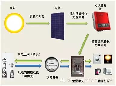

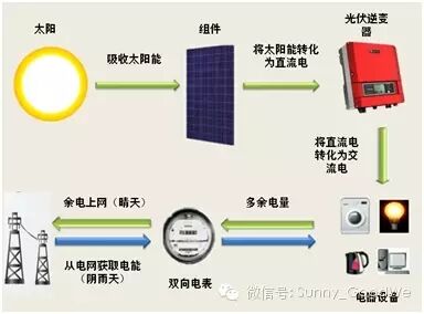

想要安装一个能发电的系统非常简单,主要需要五样东西:
1. 太阳能电池板(solarpanels)
2. 太阳能支架(mountingsystem)
3. 电缆线(cables)
4. 光伏逆变器(solarinverter)
5. 电网公司负责安装的计量电表(Meter)
在这里解释一下光伏逆变器:通过太阳能电板发的电是直流电,家用电器无法直接使用,必须通过逆变器转化为交流电才可以家用。

双向计量电表就是能够计量用电和发电的电能表。功率和电能都是有方向的,从用电的角度看,用电的算为正功率或正电能,发电的算为负功率或负电能,该电表可以通过显示屏分别读出正向电量和反向电量并将电量数据存储起来。安装双向电表的原因是由于光伏发出的电存在不能全部被用户消耗的情况,而余下的电能则需要输给电网,电表需要计量一个数字;在光伏发电不能满足需求时则需要使用电网的电,这又需要计量另一个数字,普通单块电表不能达到这一要求,所以使用具有双向电表计量功能的智能电表。
在采购完后,由于家用布线和系统设计简单,普通用户只要找一个合格的电工解决家里的布线问题,支架保持45度角(如果不考虑成本,可以选择向日葵自动追踪阳光支架),至于逆变器的连接只要参考说明书就行。
