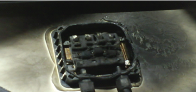

(1)接线盒中的二极管性能出现问题,不但会导致二极管本身的损坏和使用寿命的降低,而且会给组件带来负面影响。

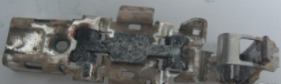

(2)接线盒密封性能下降,导致接线盒中金属带电部件氧化、腐蚀,接触电阻增大,不仅影响导电性能,还会导致发热。

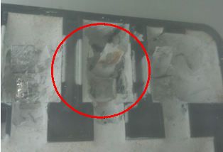

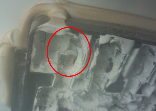

(3)接线盒焊带焊接工艺不良问题,导致焊接点出现虚焊、假焊,影响整个组串的输出功率。
